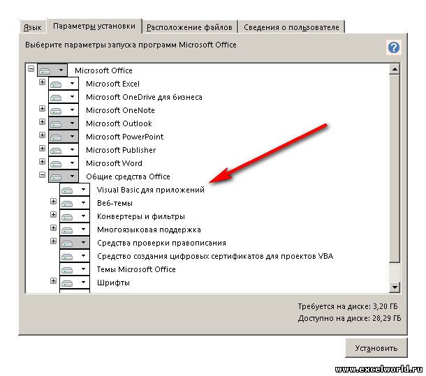

SLAVICK |
Дата: Вторник, 19.04.2016, 14:27 |
Сообщение № 7 |
Сообщений: 2290
766
 2019 | |
Вы все компоненты установили?:
SLAVICK

botveen |
Дата: Вторник, 19.04.2016, 16:00 |
Сообщение № 8 |
Сообщений: 6
 Excel 2013 | |
Вы все компоненты установили?: спасибо, не обратил внимание при установке
Вы все компоненты установили?: спасибо, не обратил внимание при установкеbotveen
