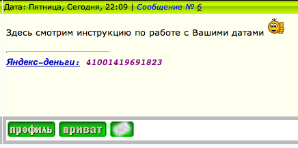

Serge_007 Дата: Пятница, 28.01.2011, 22:09 | Сообщение № 5
Здесь смотрим инструкцию по работе с Вашими датами
СообщениеЗдесь смотрим инструкцию по работе с Вашими датами
Дата добавления - 28.01.2011 в 22:09
0mega Дата: Пятница, 28.01.2011, 22:17 | Сообщение № 6
Сообщений: 627
Репутация: 34 ±
Serge_007,
вы забыли "приклеить" или инструкцию или ссылку
К сообщению приложен файл: 9585920.png (19.8 Kb)
Сообщение отредактировал 0mega - Пятница, 28.01.2011, 22:23
СообщениеSerge_007,
Автор - 0mega
Дата добавления - 28.01.2011 в 22:17
