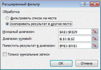

krosav4ig Дата: Вторник, 03.05.2016, 20:41 | Сообщение № 4
Сообщений: 2347
Репутация: 989 ±
Excel 2007,2010,2013
можно удалить повторы расширенным фильтром (условие отбора в ячейке L2)
Данные>Сортировка и фильтр>Дополнительно
далее заполняем по скрину, жмем ОК
К сообщению приложен файл: 8332467.gif (29.5 Kb)
Сообщение отредактировал krosav4ig - Вторник, 03.05.2016, 20:42
Сообщениеможно удалить повторы расширенным фильтром (условие отбора в ячейке L2)
Автор - krosav4ig
