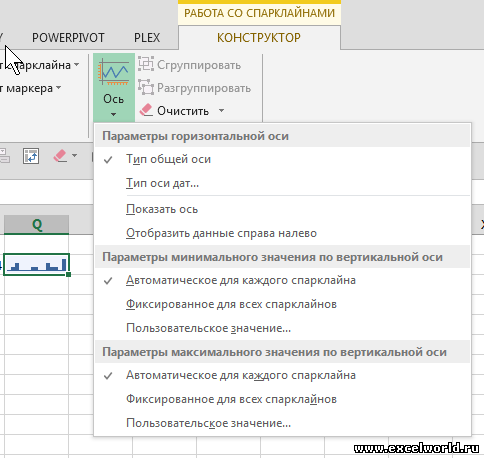

Может как-то можно изменить отображений значений по вертикальной оси?
А в конструкторе пошурудить?!. ;)
К сообщению приложен файл: 4373990.png (19.5 Kb)
Так в конструкторе можно поменять отображение по горизонтальной оси с право на лево. А чтоб поменять отображение по вертикальной оси, такого нет.
