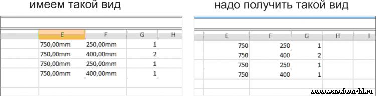

Доброго времени суток всем!
Друзья, выручайте. Я чайник-чайником в Excel, самому не получается. Стоит задача: число 750,00мм привести к виду 750. Пробовал через пользовательский числовой формат, но из-за "мм" ничего не получается. Что я делаю не так?
Буду очень признателен, если подскажите :)

buchlotnik Дата: Среда, 18.05.2016, 19:52 | Сообщение № 2
Сообщений: 3442
Репутация: 929 ±
2010, 2013, 2016 RUS / ENG
подскажем при наличии файла с примером, хотя это не обязательно, можно просто подождать телепатов

gling Дата: Среда, 18.05.2016, 20:02 | Сообщение № 3
Сообщений: 2707
Репутация: 775 ±
Выделите диапазон с данными нажмите Ctrl+H--найти mm (или ,00mm)--Заменить все, а потом "мучайте" формат. А уж если и так не получится то выкладывайте файл Excel.

_Boroda_ Дата: Среда, 18.05.2016, 20:05 | Сообщение № 4
Сообщений: 17010
Ну, попробую потелепатить
Жмете Контрл h, в Найти пишете
,??mm
в Заменить на ничего не пишете, жмете Заменить все

MaxD24 Дата: Четверг, 19.05.2016, 19:04 | Сообщение № 5
Да, так получилось! Огроменное всем спасибо, с меня плюсики. :) Тему можно закрыть
