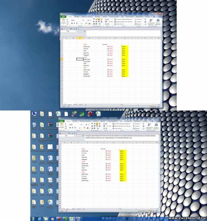

зы. А Т.С. нужно вот это
К сообщению приложен файл: 6740023.jpg (50.6 Kb)

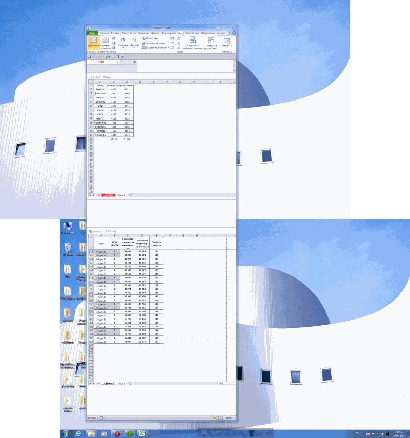

В 2007 не знаю в 2010 - можно. На одном мониторе один лист, на втором - другой. Картинка в доказательство.
К сообщению приложен файл: 1531981.gif (79.7 Kb)

Сергей Дата: Четверг, 04.10.2012, 11:32 | Сообщение № 18
Quote (_Boroda_)
Мне не очень приятно тратить свое время на тех людей, которым лень потратить одну минуту для регистрации.
Извините, я исправился smile
Со специальной вставкой и камерой вроде разобрался, там остались еще вопросы, но уже можно работать...
Работа в режиме совместного доступа первое, что пришло в голову, но откинул эту идею, т.к. вопрос этот решается по большей степени для моего руководства, ну и соответственно, чем проще это сделать, тем лучше smile (хотя личный интерес никто не отменял...)
Quote (_Boroda_)
Цитата, Nad_Serg писал(а):
мне кажется, можно воспользоваться разными окнами для одного файла в Excel 2010 вкладка "Вид"-"Новое окно", а затем там же "Упорядочить все.." каждое новое окно помечается через ":1", ":2", ":3"
Надежда, абсолютно с Вами согласен, очень удобная штука.
Но я так и не понял, можно ли в 2007-м новое окно расположить на другой монитор и как? т.е. новые окна создаются, но за пределы окна приложения их перенести не получается. (Мне кажется это был бы наиболее удобный вариант.)
Заранее спасибо за ответ.
Quote (_Boroda_)
Quote (_Boroda_)

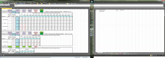

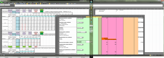

Velrus Дата: Среда, 13.03.2013, 17:39 | Сообщение № 20
Уже несколько раз возвращаюсь к этой теме!
ВОПРОС - можно, или не можно открыть разные лисы одного файла Эксель (или разные файлы Эксель) одновременно на двух мониторах? И если можно, то как это сделать?
ОТВЕТ - можно!
В отличие от Ворд, Эксель не создает дополнительных программных оболочек (ИМХО), поэтому просто открывая файлы в Эксель, или создавая дополнительные окна в одном файле - перевести часть на второй монитор не получается.
НО решение есть и оно таково:
1. Открыть файл Эксель, он отразится на мониторе 1(главном).
2. Взять его мышкой и растянуть на монитор 2, таким образом оболочка Эксель будет отражаться на обоих мониторах.
3. Ну а дальше - делаем, что вам нужно - открываем другой файл Эксель, или дополнительное окно в том же файле... . Единственное, нужно будет вручную мышкой установить размеры второго окна и перетащить его туда, где вам будет удобно.
4. Радоваться жизни!
PS1 На втором скрине видна общая оболочка Эксель (красный крестик закрытия программы - в правом верхнем углу второго монитора.
Ниже - два окна одного и того же файла. они одинаковы по размеру (для наглядности) отдельно на обоих мониторах
По центру - окно второго файла Эксель, оно отражается на обоих мониторах (цветное, по центру скрина).
PS2 Проверил, все пересчитывается и отражается.
PS3 Да, у меня Офис 2010 smile
К сообщению приложен файл: 9233101.png (90.5 Kb) · 8901481.png (95.4 Kb)
