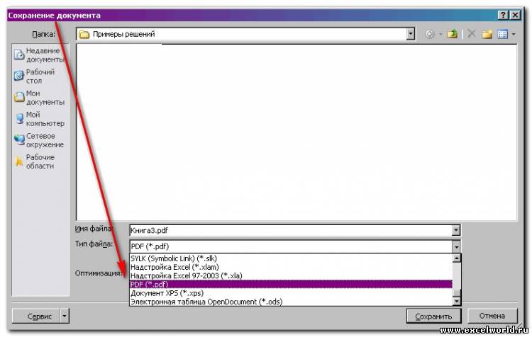

Serge_007 Дата: Четверг, 20.09.2012, 13:52 | Сообщение № 2
Quote (Яна-блондинка)
без макроса,нажатием одной кнопки в файле перевод в ПДФ
А сохранить как pdf не подойдёт?
К сообщению приложен файл: 4442429.jpg (38.8 Kb)
