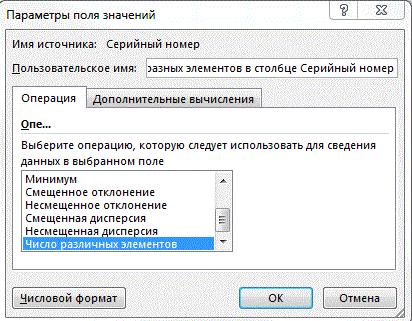

Я не помню, в 2010 (у Вас ведь 2010-й Excel?) при создании сводной уже есть вот такая галка или нет? А посмотреть могу только дома.
Если есть, то жмите на нее, потом делайте все так, как обычно делали, только вместо "Количество по полю Серийный номер" топните на поле - Параметры - Операция - Число различных элементов
Если же галки такой в 2010 еще не появилось, то придется делать допстолбец в исходнике.
К сообщению приложен файл: 5282916.gif (54.0 Kb) · 6335210.gif (28.9 Kb)
СообщениеЯ не помню, в 2010 (у Вас ведь 2010-й Excel?) при создании сводной уже есть вот такая галка или нет? А посмотреть могу только дома.

Благодарю, за помощь, в 2010 к сожалению нет этого поля, придется дома свести.
