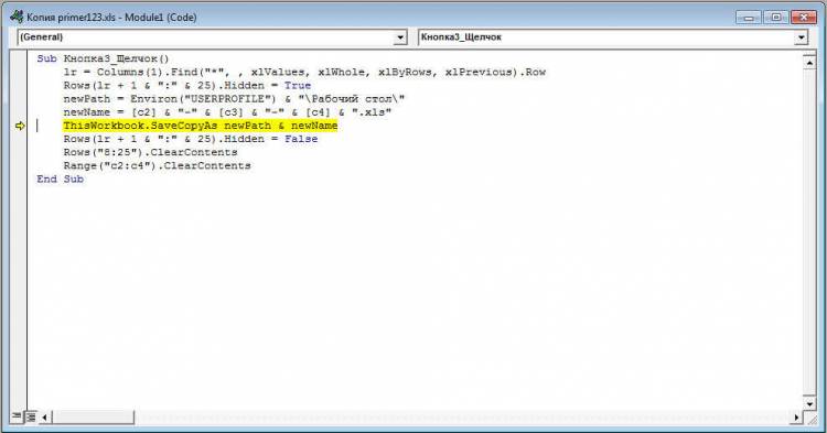

Не сильно силен в формулах и VBA, подскажите как сделать так чтоб при нажатии кнопки "Сохранить файл" в таблице скрывались пустые строки и файл сохранялся на рабочем столе с именем согласно данных из файла (предмет-дата-класс), но при этом исходный файл оставался нетронутым и чистым от данных.

368800 , так попробуйте: [vba]Код
Sub Кнопка3_Щелчок() lr = Columns(1).Find("*", , xlValues, xlWhole, xlByRows, xlPrevious).Row Rows(lr + 1 & ":" & 25).Hidden = True newPath = Environ("USERPROFILE") & "\Рабочий стол\" newName = [c2] & "-" & [c3] & "-" & [c4] & ".xls" ThisWorkbook.SaveCopyAs newPath & newName Rows(lr + 1 & ":" & 25).Hidden = False Rows("8:25").ClearContents Range("c2:c4").ClearContents End Sub

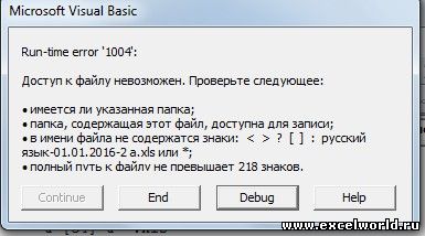

368800
Дата: Среда, 08.06.2016, 22:53 |
Сообщений: 63
При нажатии на кнопку выскакивает ошибка макроса.
При нажатии на кнопку выскакивает ошибка макроса. 368800

Подскажите пожалуйста в чем проблема. Почету выскакивает ошибка?

368800, у вас в ячейке, которая влияет на имя файла сидят знаки которые не совместимы с сохранением файла. Например кавычки или еще какая-нибудь записюлина.

Спасибо.
