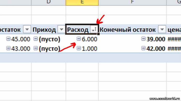

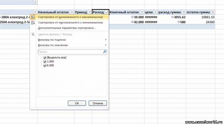

DJ_Marker_MC Дата: Среда, 26.09.2012, 14:16 | Сообщение № 12
Сообщений: 991
Репутация: 213 ±
даже со скриншотами кто не верит.
К сообщению приложен файл: 8560873.jpg (32.6 Kb) · 8323401.jpg (29.0 Kb)
Сообщениедаже со скриншотами кто не верит.

DJ_Marker_MC Дата: Среда, 26.09.2012, 14:39 | Сообщение № 15
Сообщений: 991
Репутация: 213 ±
насколько я понял, то можно делать сортировку только так как я описал выше:
Quote (marker_mc)
Пока что нашел только один способ решения проблемы в первом столбце выбираем фильтр, заходим в дополнительные параметры сортировки и уже там указываем как сортировать и какой столбик, но хочется проще, так как обычный автофильтр
Сообщениенасколько я понял, то можно делать сортировку только так как я описал выше:
Quote (marker_mc)

Michael_S Дата: Среда, 26.09.2012, 14:45 | Сообщение № 16
Сообщений: 2012
Репутация: 373 ±
Excel2016
Проблема в том, что справа налево. В новой таблице сортировка работает по всем полям. Если же какое-то поле отсортировано, то поля левее поддаются сортировке, правее - нет.
СообщениеПроблема в том, что справа налево. В новой таблице сортировка работает по всем полям. Если же какое-то поле отсортировано, то поля левее поддаются сортировке, правее - нет.
