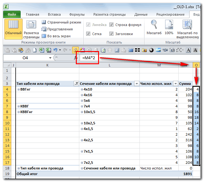

Это не то оказывается. Мне надо написать формулу для столбца О, чтобы каждая строка значения Число испол. жил умножилась на 2-ку и результат записались в столбец О на против каждой строке Число испол. жил.

Serge_007 Дата: Понедельник, 13.06.2016, 17:08 | Сообщение № 4
Репутация: 2749 ±
Ровно это я и сделал:
К сообщению приложен файл: 5439009.gif (40.1 Kb)
