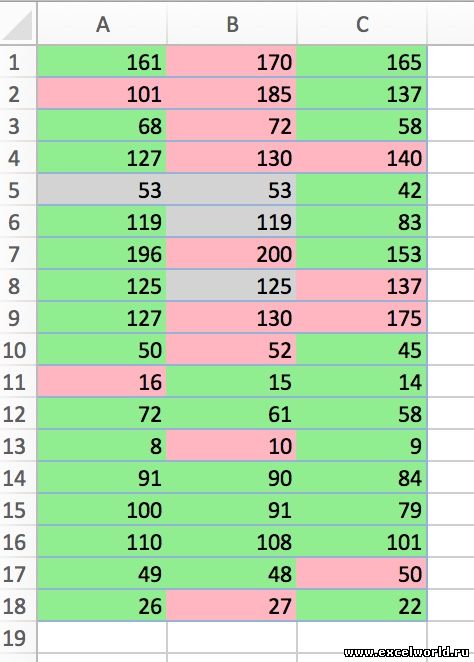

Подскажите, пожалуйста, как написать формулу для условного форматирования, чтоб если значения в ячейках правого столбца были меньше значений в ячейках левого столбца, то ячейки бы выделялась зеленым цветом. Если наоборот значение правого столбца больше значения левого столбца, то красным. Если в ячейках значения равны, то серым цветом. Нужно сделать, как на скриншоте:

Прошу прощения, не знал, что нельзя удалять. Про радикал, ввела в заблуждение кнопка "добавить изображение", которая ведет на радикал.

А теперь объясняйте - в чем отличие ячеек
1. А5 и А6
2. А1 и А2
3. А11 и А12
СообщениеПоправили, прекрасно.
1. А5 и А6
2. А1 и А2
3. А11 и А12

Нет, предполагается сравнивать ячейки не из одного столбца, а из соседних столбцов. В общем, как то с первого раза не смог разобраться, а оказалось все просто. Правилом с такой формулой
=A1:A18>B1:B18
все работает. Извиняюсь за беспокойство.
[moder]Я Вас спрашивал о разнице в покраске вышеупомянутых ячеек. Смотрите -
А5=В5, А5 серая
А6=В6, А6 зеленая
Где логика?
А Ваша формула не будет красить так, как у Вас же в первом посте описано.
И еще - формулы нужно оформлять тегами. Об этом написано в Правилах.[/moder]
