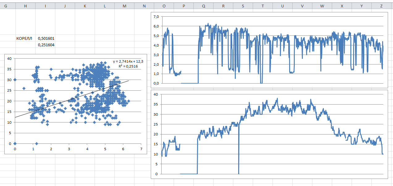

вот такая корреляция:

А что на осях пересекающихся кривых на Вашем рисунке?
Что это за зависимости?
По этим зависимостям можно решить уравнение и получить его корень - точку пересечения.
Корреляция между имеющимися величинами весьма мала. Значит, они независимы.
Что тут оптимизировать, непонятно.

Саня, Спасибо. А зачем еще второй раз делается квадрат?
Светлый, Оси зависимости расхода пара от температуры воды.
СообщениеСаня, Спасибо. А зачем еще второй раз делается квадрат?
Предположим, это один график. А второй - что это за зависимость?
Чтобы построить два графика, нужно как минимум три набора данных. Один набор - ось икс, Два других - два графика по оси игрек.
Чтобы понять при каких параметрах будет самое оптимальное
Что хотелось бы оптимизировать?

Оптимизировать расход пара хотелось бы
Данных недостаточно. Расход и давление пара сильно коррелированы. Если бы не было ограничения по давлению, то они были бы просто пропорциональны. То есть это повтор набора данных. Ничего оптимизировать не получится.
Больше ничем помочь не могу.
