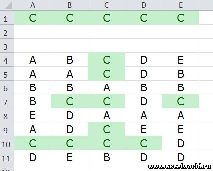

Добрый вечер. У меня вопрос к знатокам. В excel существует функция условное форматирование. В данном случая я использую ТЕКСТ СОДЕРЖИТ *C* в каждом столбце. Как указанно на скриншоте я ищу *C*. В каждой строке количество *C* разное или вовсе отсутствует. Можно как-нибудь выделить (скопировать) только строки в которых содержится определенное количество *C*. Например 3 *C* из пяти столбцов другие не нужны. Это возможно?

Здравствуйте. Можно справа в строке записать формулу
=СЧЁТЕСЛИ(A4:E4;"*C*")
протянуть её вниз, выделить строки с нужным числом посчитанных С и удалить эти строки. В файле Excel, можно показать наглядно.

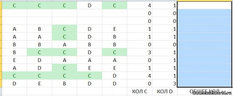

Попробовал. Немного не то. То что я хочу наверное в excel не возможно. Я хотел чтоб программа как то выделила строки где три зеленых ячейки. Не важно какие там значения, но это проехали. На рисунке я сделал два столбца в одном количество C в соседнем D а как сделать чтобы в третьем было посчитано количество C и D?
