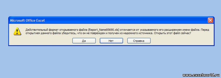

Здравствуйте. Каждый раз, когда открываю файл, выходит такое сообщение. См скрин. Файл приложить не могу т.к. он рабочий. Как избавиться от от этого сообщения?
К сообщению приложен файл: 8910374.jpg (17.7 Kb)
СообщениеЗдравствуйте. Каждый раз, когда открываю файл, выходит такое сообщение. См скрин. Файл приложить не могу т.к. он рабочий. Как избавиться от от этого сообщения?

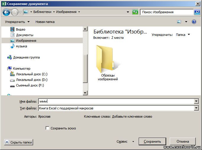

Это значит, что у файла неверное расширение... Т.е. к примеру файл .xls сохранили с расширением .xlsx.
Нажмите "сохранить как" (или F12)
выберите любое расширение и сохраните файл под другим именем:
К сообщению приложен файл: 5210691.jpg (86.2 Kb)
СообщениеЭто значит, что у файла неверное расширение... Т.е. к примеру файл .xls сохранили с расширением .xlsx.
Автор - SLAVICK

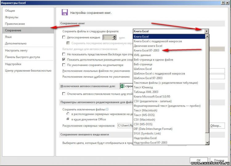

Или, если вы запускаете эту программу с локального(своего) компа - поменяйте расширение файлов по умолчанию в настройках EXCEL.:
Скорее всего Ваша СУБД использует библиотеку excel но неверно пишет расширение(обычно xls), а файлы сохраняются в новом формате xlsx.
К сообщению приложен файл: 6493940.jpg (52.2 Kb)
этот файл формируется программой складского учета.
значит программа неверно ставит расширение - скажите программистам чтобы поменяли.

SLAVICK, а чем поможет смена расширения в настройках?
СообщениеSLAVICK, а чем поможет смена расширения в настройках?

SLAVICK Дата: Воскресенье, 26.06.2016, 11:38 | Сообщение № 7
Сообщений: 2290
Репутация: 766 ±
Если СУБД создавая файл использует непосредственно Excel, то файл и сохраняется в том формате, который по умолчанию выставлен.
Грубо говоря:
- программа создает новый файл,
- потом вносит в него инфу,
- потом сохраняет с нужным ей именем, не вникая в расширения.
т.е. если в программе написано - сохранить с именем "файл.xls" то выйдет:
она создает через excel новый файл, но excel создает по умолчанию файл в другом формате (обычно в версиях 2007+ это xlsx).
Потом она сохраняет этот файл с нужным ей именем"файл.xls"
Как то так. :D
Это возникает в следствии лени или незнания программистов(или то+то :o ), которые пишут процедуру сохранения.
И на самом деле - достаточно распространенное явление, когда код 10-ей давности из инета лепят к новым программам. >(
Например вот пример такого кода, хотя правильно так
Тоже выйдет, если через вба сделать вышеуказанные процедуры. ;)
