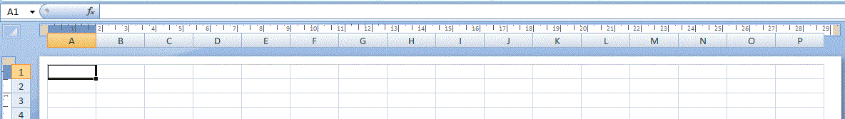

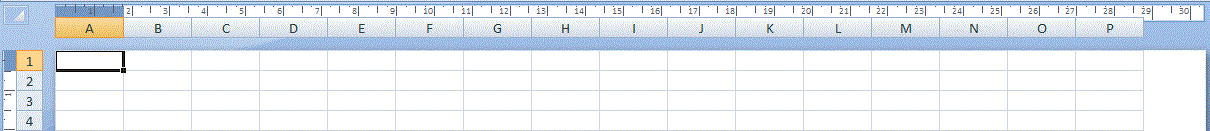

Добрый вечер. Дело в том, что Excel спрашивает у драйвера выбранного принтера его "физические" поля и резервирует полученные поля на странице, чтобы не было проблем при печати. Если ваш принтер умеет печатать "встык" (без полей), то вам нужно установить соответствующий параметр печати в драйвере принтера. Жмем Ctrl+P>Свойства, ищем галочку "Печать без полей" и тыкаем в нее, жмем ОК>Закрыть
печать без полей выключена
печать без полей включена

СообщениеДобрый вечер. Дело в том, что Excel спрашивает у драйвера выбранного принтера его "физические" поля и резервирует полученные поля на странице, чтобы не было проблем при печати. Если ваш принтер умеет печатать "встык" (без полей), то вам нужно установить соответствующий параметр печати в драйвере принтера. Жмем Ctrl+P>Свойства, ищем галочку "Печать без полей" и тыкаем в нее, жмем ОК>Закрыть
