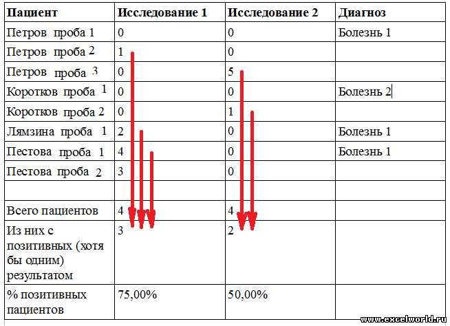

Tiki Дата: Вторник, 09.10.2012, 21:01 | Сообщение № 5
Сообщений: 6
Надеюсь, рисунок будет нагляднее...
К сообщению приложен файл: 8894106.jpg (39.8 Kb)
СообщениеНадеюсь, рисунок будет нагляднее...
Автор - Tiki
Дата добавления - 09.10.2012 в 21:01

vikttur Дата: Вторник, 09.10.2012, 21:06 | Сообщение № 8
Сообщений: 2941
Репутация: 526 ±
Почему не учитываете Пестова, проба 2 (=3)?
СообщениеПочему не учитываете Пестова, проба 2 (=3)?
Автор - vikttur
Дата добавления - 09.10.2012 в 21:06
Tiki Дата: Среда, 10.10.2012, 20:09 | Сообщение № 9
Сообщений: 6
vikttur,
Quote (vikttur)
У Пестовой уже в предыдущей строке есть позитивное значение.
Достаточно одного значения в колонке, чтобы зачислить пациента в больные. Например, ищем вирус. Сколько раз нашли - неважно, важно поставить диагноз.
P.S. Простите, не совсем поняла с картинкой... cool
Сообщение отредактировал Tiki - Среда, 10.10.2012, 20:13
Сообщениеvikttur,
Quote (vikttur)
Автор - Tiki
Дата добавления - 10.10.2012 в 20:09
