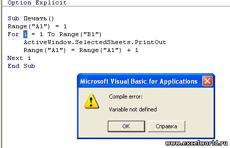

DJ_Marker_MC Дата: Четверг, 11.10.2012, 12:05 | Сообщение № 5
Сообщений: 991
Репутация: 213 ±
_Boroda_, я так понимаю должно быть так?
Code
Sub Печать()
Range("A1") = 1
For i = 1 To Range("B1")
     ActiveWindow.SelectedSheets.PrintOut
     Range("A1") = Range("A1") + 1
Next i
но так выдает ошибку...
К сообщению приложен файл: 9849735.jpg (48.5 Kb)

RAN Дата: Четверг, 11.10.2012, 12:11 | Сообщение № 6
Option Explipit требует явного объявления переменных.
Варианты
1. Явно объявить переменную
Sub Печать()
Dim i As Long (или Dim i&)
2. Закомментировать (удалить) Option Explipit
СообщениеOption Explipit требует явного объявления переменных.
Варианты
Sub Печать()
Дата добавления - 11.10.2012 в 12:11
DJ_Marker_MC Дата: Четверг, 11.10.2012, 12:15 | Сообщение № 7
Сообщений: 991
Репутация: 213 ±
спасибо. помогло, убрал Option Explipit и всё запечатало
Сообщениеспасибо. помогло, убрал Option Explipit и всё запечатало
