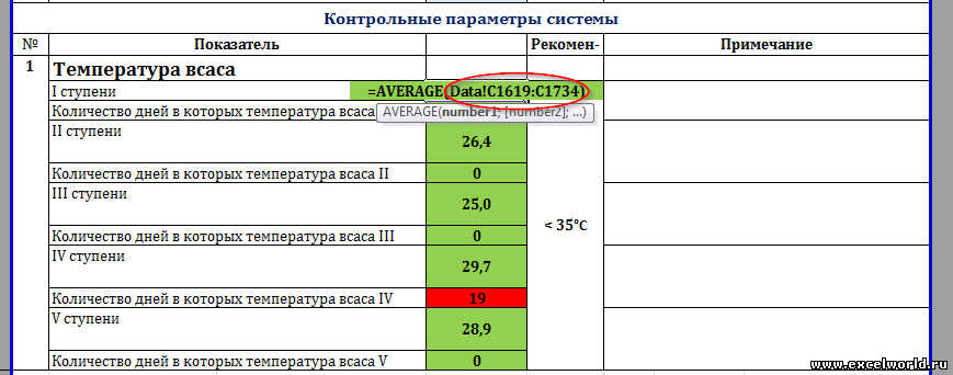

У меня есть рабочий файл, во многих ячейчках которого формулы имеют привязка к одной таблице. Все формулы работают по одному диапазону (значения вводятся вручную), разные только стобцы. Вопрос. Возможно ли сделать единую привязку всех формул к значениям выбранного диапазона (например от 49 до 153) и, вместо того, чтобы вручную менять диапазоны во всех формулах, просто задать его значения где-то в других отдельных ячейках. Спасибо.

Sempt
Дата: Понедельник, 18.07.2016, 13:55 |
китин, считаю среднее значение по многим показателям. Соответственно, меняются столбцы, но не меняется диапазон.

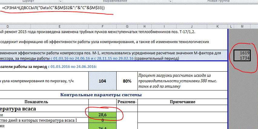

китин
Дата: Вторник, 19.07.2016, 07:48 |
Сообщений: 7035
1079
формула для ячейки F40. Данный которые надо менять в ячейках М32 и М33Код
=СРЗНАЧ(ДВССЫЛ("Data!C"&$M$32&":"&"C"&$M$33))
