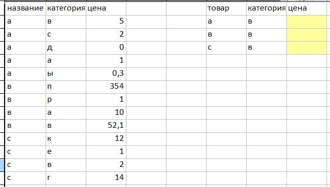

Если ячейка А и Ячейка В в раз находятся в таблице где и А и В повторяются (повторяются в единственном сочетании), то выписать из таблицы значение С.

ostricovao , индекс(диапазон;поискпоз(1;условие1*условие2;0);1) Формула массива - вводить в старых версиях CSE, в 2021 нет необходимости, вводить как обычно.

В H2 формулуКод
=СУММЕСЛИМН(C:C;A:A;F2;B:B;G2)

Хотя да, если точно в единственном - то можно суммировать как выше подсказал уважаемый gling , или с СУММПРОИЗВ(), или даже массивной СУММ(), но вот адресация не факт, не показано ))
