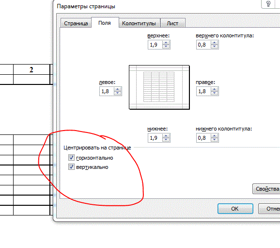

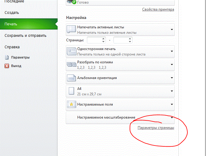

параметры страницы поля выровнять по вертикали и горизонтали не?

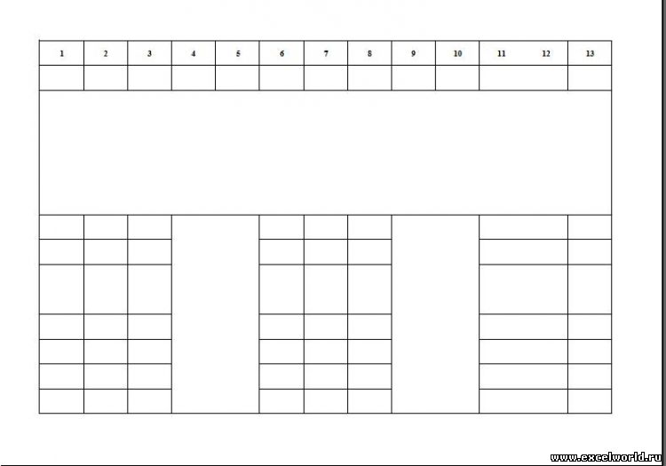

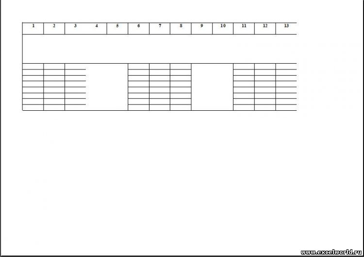

китин , не совсем. У меня ситуация как на первой картинке, нужно сделать, чтобы было как на второй.

а поиграть после выполненного совета с масштабом и шириной строки не получается?

Pulse , так у Вас тогда все символы в другом масштабе станут. Или, если просто увеличивать высоту и ширину ячеек, то заполнение ячеек изменится - текст останется прежним, а ячейка станет больше. В файле на листе 2 вариант с растяжением таблицы

, да, в режиме разметки страницы получилось, Спасибо. _Boroda_ , а как вы так растянули таблицу (на втором листе)? Или, если просто увеличивать высоту и ширину ячеек, то заполнение ячеек изменится - текст останется прежним, а ячейка станет больше.
Да, вот мне так и нужно, только я думал, что есть где-то волшебная кнопка, что-то типа "Вписать выделенное на один лист".
Это инструмент Камера
