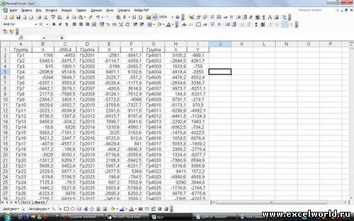

DAV1995 Дата: Понедельник, 05.11.2012, 04:20 | Сообщение № 1
Сообщений: 8
Здравствуйте. Очень прошу помощи, сделать надо именно в excele.
Что надо с бытовой точки зрения:
Представим себе наглядный графиг координат X и Y от -беск. до +беск
На этом графике много точек, у каждой точки есть имя и свои координаты
Я хочу найти и узнать все точки в радиусе 500 от той точки, которую я ввожу (случайные координаты)
Есть ли какая либо возможность вывода на желательно отдельном окошке имён точек и их координаты, удовлетворяющие поиску
Первый лист - база данных (пример)
Второй лист - ввод координат и поиск их значений
Мои идеи: если вводим x и y
x1:x100 - от 1вого значения столбца до последнего значения столбца (строк 100 чтук)
Если (sqrt((x-x1:x100)^2 +sqrt((y-y:y100)^2)) меньше или равно 500, то "вывести имена точек и их координаты"
Прошу помощи))

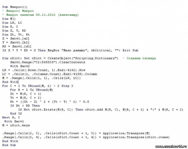

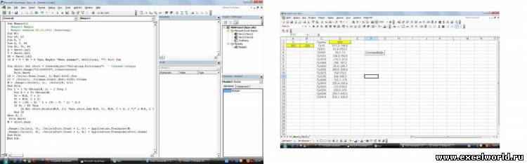

alex77755 Дата: Понедельник, 05.11.2012, 12:54 | Сообщение № 4

Сообщениеможно так

DAV1995 Дата: Понедельник, 05.11.2012, 14:30 | Сообщение № 5
Сообщений: 8
alex77755, не могли БЫ вы объяснить, ничего не видно на скрин-шотах.
Сообщениеalex77755, не могли БЫ вы объяснить, ничего не видно на скрин-шотах.
Автор - DAV1995
Дата добавления - 05.11.2012 в 14:30
alex77755 Дата: Понедельник, 05.11.2012, 14:43 | Сообщение № 6
Сообщений: 362
Репутация: 64 ±
Quote (Pelena)
DAV1995, Вы быстрей получите ответ, если приложите не картинки, а файл в формате .xls
Каков вопрос - таков ответ. Вопрос в картинках - ответ тоже.
А по сути по кнопке:
1. считываем исходные данные X, Y, D
2. проверяем их произведение. если =0 сообщаем, что мало данных и выходим
3. иначе:
4. определяем количество строк и столбцов
5. считываем в массив
6. циклом по столбцам с шагом 3
циклом по строкам
проверяем расстояние от заданной до текущей точки
если удовлетворяет добавляем в словарь(можно использовать массив результатов)
7. выводим результаты на лист
ну пропустил ещё очистку зоны вывода результатов от предыдущих значений
Могу помочь в VB6, VBA
Alex77755@mail.ru
Сообщение отредактировал alex77755 - Понедельник, 05.11.2012, 14:43
Quote (Pelena)
3. иначе:
циклом по строкам
Автор - alex77755
Дата добавления - 05.11.2012 в 14:43
alex77755 Дата: Понедельник, 05.11.2012, 14:46 | Сообщение № 7
Сообщений: 362
Репутация: 64 ±
Может так будет лучше
К сообщению приложен файл: 6456785.jpg (47.0 Kb)

alex77755 Дата: Понедельник, 05.11.2012, 15:05 | Сообщение № 11
Сообщений: 362
Репутация: 64 ±
урезал до 41 к
К сообщению приложен файл: 5536562.rar (39.7 Kb)
