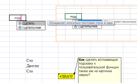

Добрый день! Можно ли сделать всплывающую подсказку к пользовательской функции?! Например для СУММ всплывающая подсказка возле ячейки "Суммирует аргументы", нужно по аналогии сделать для пользовательской функции.

Дата: Пятница, 09.11.2012, 00:52 |
Нет alex77755 , не это... Нужна подсказка, которая появляется при ручном вводе функции в строку формул Pulse , приложил скрин в файле
Нет alex77755 , не это... Нужна подсказка, которая появляется при ручном вводе функции в строку формул Pulse , приложил скрин в файле Serge_007

Hugo
Дата: Пятница, 09.11.2012, 00:56 |
Сообщений: 3863
819
У меня она появляется

Hugo
Дата: Пятница, 09.11.2012, 01:35 |
Сообщений: 3863
819
У меня в Вашем (да в обоих) файле появляется, точно как на скрине.

alex77755
Дата: Пятница, 09.11.2012, 01:36 |
Сообщений: 362
64
Serge_007, Так он же приложил файлик xls! Он открылся у меня 2003, а там при вводе в строку формул подсказки не появляются. Это я когда уже в 2010 проверил, то увидел. Но пока не нашёл ответа. Ждём Hugo что скажет
Serge_007, Так он же приложил файлик xls! Он открылся у меня 2003, а там при вводе в строку формул подсказки не появляются. Это я когда уже в 2010 проверил, то увидел. Но пока не нашёл ответа. Ждём Hugo что скажет alex77755

Hugo
Дата: Пятница, 09.11.2012, 01:55 |
Сообщений: 3863
819
Я почему так не понял. В этом файле подсказка появляется - в других нет. Раньше (в 2003) был скриптэдитор, там можно было посмотреть. Теперь его нет в меню - нашёл и запустил отдельно, так он в файл заглянуть не может... Понял - появляется тогда, когда код в модуле этого файла.

Hugo
Дата: Пятница, 09.11.2012, 02:08 |
Сообщений: 3863
819
Вероятно Application.MacroOptions к этому отношение могут иметь... Так описания к аргументам можно добавить, может и подсказка появится. Не проверял.

Pulse
Дата: Пятница, 09.11.2012, 04:02 |
Сообщений: 213
16
2013
ikki, Вроде нет. Похоже, что там как тут.
ikki, Вроде нет. Похоже, что там как тут. Pulse
