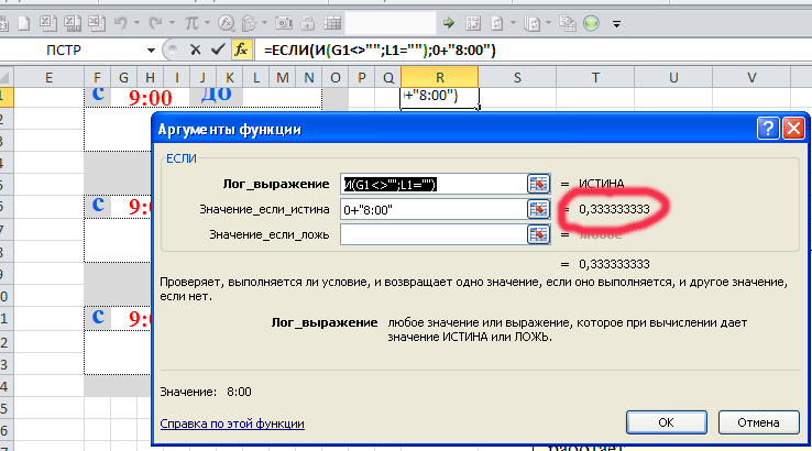

Я пока ответов ждал, заменил на =ЕСЛИ(И(G1<>"";L1="");0+"8:00") вроде работает, только не понято почему. "8:00" в данном выражении число превращается? Все равно спасибо!

Дата: Воскресенье, 27.02.2011, 10:43 |
Сообщение № 16
Quote (Мур )
А так понятнее?
