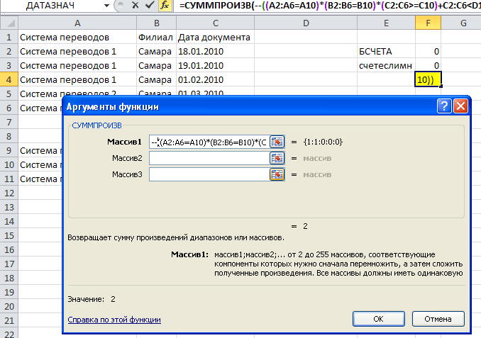

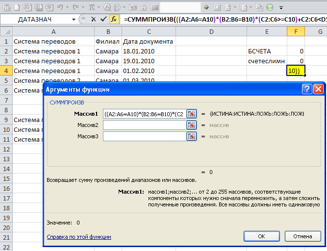

 Сообщений:  16475
 Quote  (venchik )
так и не поняла саму функцию
 Формула возвращает массив состоящий из ИСТИНА (в первых двух случаях все условия соответствуют ИСТИНА), в остальных - ЛОЖЬ
 ИСТИНУ превращаем в 1, ЛОЖЬ в 0 (посредством бинарного отрицания -- ) и суммируем произведения 1 и 0.
 Так понятно?

 в файле отмечено, я имею ввиду март месяц, там один интервал, может в этом проблема? и подскажите пожалуйста как влияют на функцию знаки"--". т.к. при их Удалении значение меняется?
в файле отмечено, я имею ввиду март месяц, там один интервал, может в этом проблема? и подскажите пожалуйста как влияют на функцию знаки"--". т.к. при их Удалении значение меняется? venchik
