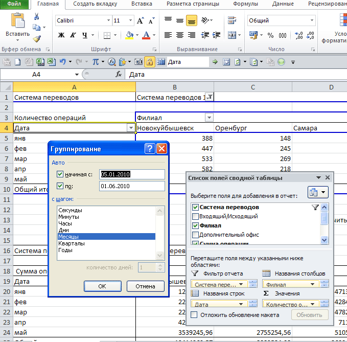

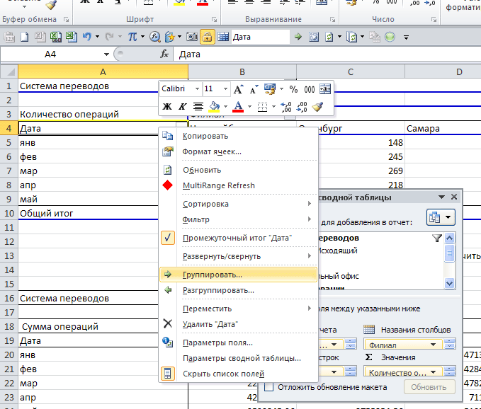

 Дата: Воскресенье, 20.02.2011, 20:40 |
 Сообщений:  16475
 Quote  (venchik )
как вы даты выводите по месяцам
 Про
Quote  (venchik )
галочка обновления все также не активна
 Во-первых нет никакой "галочки", во вторых кнопка "Обновить" активна всегда.
Quote  (venchik )
 Про
Quote  (venchik )

 Дата: Воскресенье, 20.02.2011, 20:52 |
 Сообщений:  16475
 Либо у Вас даты как текст написаны, либо что-то не так делаете.
Либо у Вас даты как текст написаны, либо что-то не так делаете. Serge_007 ЮMoney :41001419691823 |  WMR :126292472390

 Уменьшил файл как мог. Обратите внимание на дополнительный столбец в табл. Исх данные и формулу в нем. Даты в сводной берем из этого столбца.
Уменьшил файл как мог. Обратите внимание на дополнительный столбец в табл. Исх данные и формулу в нем. Даты в сводной берем из этого столбца. Michael_S Сообщение отредактировал Michael_S  - Воскресенье, 20.02.2011, 21:27
