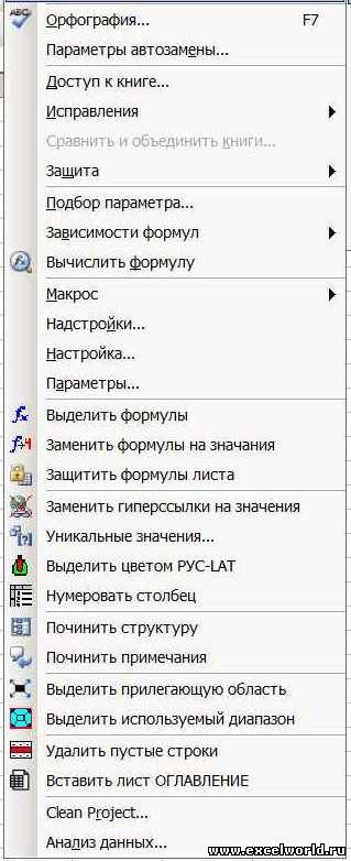

Alex_ST Дата: Понедельник, 19.11.2012, 16:57 | Сообщение № 15
Сообщений: 3237
Репутация: 631 ±
Серж, ты плохо себе представляешь как я за эти годы "узмордовал" интерфейс Excel-2003 "под себя" biggrin
Народ, глядя у меня на экран через плечо, иногда интересуется: "А что это за версия Excel'я?"
Вот, например, мои панели в не развёрнутом виде:
А вот меню "Сервис":
И ещё во многих местах очень много всего удобного добавлено/лишнего удалено.
Ни какая ПБД не поможет.
И ведь какая подлость: мелкоо-мягкие в "улучшенных" версиях Excel не разрешили юзеру удалять не нужные ему команды на вкладках, а кнопку для вызова своего макроса хоть и можно добавить, но сделать ей нормальный рисунок можно только через XML. Каким бы ни был не удобным в 98-2003-ем редактор иконок кнопок, но он БЫЛ. И картинку можно было просто нарисовать или скопировать откуда-нибудь.
К сообщению приложен файл: 2012724.jpg (12.8 Kb) · 5809308.jpg (35.9 Kb)
Сообщение отредактировал Alex_ST - Понедельник, 19.11.2012, 16:59
