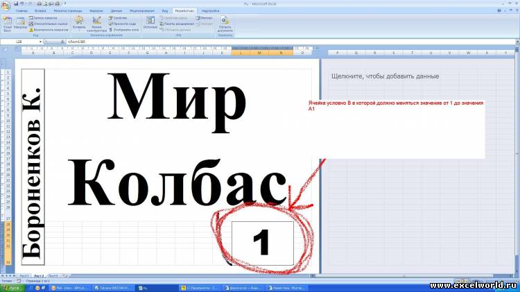

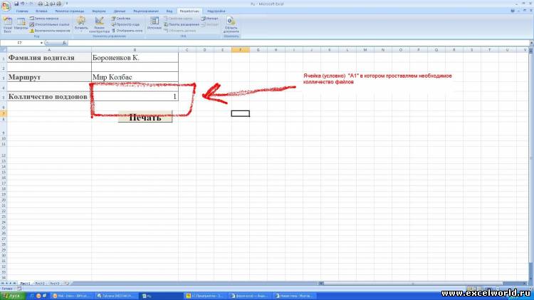

Доброго времени суток, на работе возникла необхоимость в документе Exel связать между собой несколько ячеек. Условие простое " ячейка А1 имеет числовой диапозон значений от 1 до 40, эта ячейка связывается с другой ячейкой (например В10) на другом листе книги. Задача связать их так что бы при нажатие на кнопку макроса печать, бралось значение ячейки А1 как колличество копий печатаемого файла, а значение ячейки В10 менялось от 1 до значения А1.
пример: надо напечатать 10 листов файла ставим в А1 значение 10 нажимаем печать печатается 10 листов на котором меняется значение ячейки В10 от 1 до 10.MoonLight
К сообщению приложен файл: 3231433.jpg (42.6 Kb) · 0044952.jpg (43.0 Kb)
СообщениеДоброго времени суток, на работе возникла необхоимость в документе Exel связать между собой несколько ячеек. Условие простое " ячейка А1 имеет числовой диапозон значений от 1 до 40, эта ячейка связывается с другой ячейкой (например В10) на другом листе книги. Задача связать их так что бы при нажатие на кнопку макроса печать, бралось значение ячейки А1 как колличество копий печатаемого файла, а значение ячейки В10 менялось от 1 до значения А1.

Попробуйте так:
Code
Sub Макрос1()
     КолКопий = [a1]
     For i = 1 To КолКопий
         [b1] = i
         ActiveWindow.SelectedSheets.PrintOut

Или так
Code
Sub Macros2()
Dim i As Long: Dim КолКопий As Long
КолКопий = Sheets("Лист1").Range("B5")
          Sheets("Лист2").Range("L28") = i
          Sheets("Лист2").PrintOut
Sheets("Лист2").Range("L28") = ""

MoonLight Дата: Среда, 21.11.2012, 03:08 | Сообщение № 4
Сообщений: 5
Спасибо большое, все отлично работает
