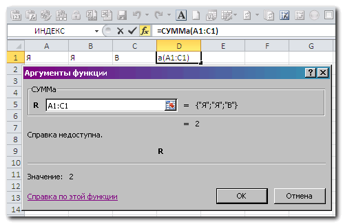

Файл покажите. А то пока исходя из всего вышесказанного я склоняюсь к такому "идиотскому" варианту с UDF: [vba]Code
Function СУММ(r As Range) Dim cc As Range For Each cc In r If cc.Value = "Я" Then СУММ = СУММ + 1 Next End Function
[/vba] Hugo
Сообщение Файл покажите. А то пока исходя из всего вышесказанного я склоняюсь к такому "идиотскому" варианту с UDF: [vba]Code
[/vba] Автор - Hugo Дата добавления - 20.11.2012 в 13:19

Ну пусть будет[vba]Code
If cc.Value Like "*Я*" Then
[/vba] У меня работает

А может быть Я считать так? Code
=СЧЁТЕСЛИ(AX9:BL9;"Я")

А может в столбцах AX - BL стояк какие-нибудь промежуточные формулы, типа =ЕСЛИ(A9="Я";1;0). А формула =СУММ(AX9:BL9) просто считает получившиеся единицы. Quote (Елена )
А в тех, которые я добавляю - не считается.
А это видимо потому, что промежуточные формулы не распространены на другие строки.
