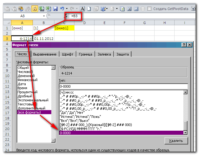

Или почему такой формат файла 2012/11/1 при копировании в другую ячейку получается 4-1214

Дата: Вторник, 20.11.2012, 14:01 |
Quote (Миша )
в одной ячейки = [окно] во второй = [1] должно получится = [окно1]
Code
=ПОДСТАВИТЬ(A1;"]";)&ПОДСТАВИТЬ(B1;"[";)
Quote (Миша )

Hugo
Дата: Вторник, 20.11.2012, 23:01 |
Сообщений: 3860
819
Там вся беда в форматах ячеек. Зачем там дата в № Счт? Вообще хватает поставить текстовый формат для ячейки с формулой C4 в накладной
