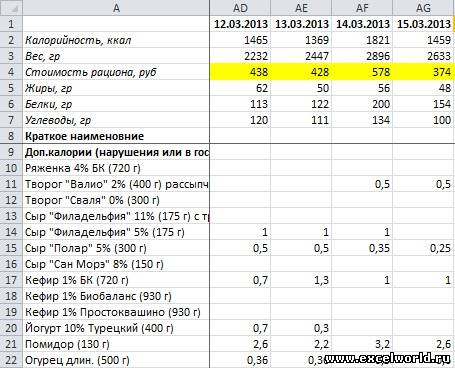

Я сейчас сижу на диете, веду подсчет калорий в таблице, где строчки - продукты, а столбцы - дни. В шапке - суммарная информация по дням. В основном все продукты на день заготавливаю с утра, взвешиваю на кухонных весах и прописываю в табличку. Если потом какой-то продукт ем еще в течение дня, то добавляю его количество, редактируя соответствующую ячейку, считая новое значение либо в уме, либо создавая в этой ячейке суммирующую формулу.
Это так, в порядке обмена опытом smile
