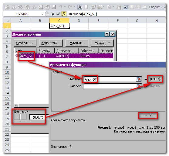

Quote (Alex_ST)
Как задать в именах массив значений?
ЗЫ Текст, естественно, в кавычках smile
К сообщению приложен файл: 9657319.gif (29.3 Kb)

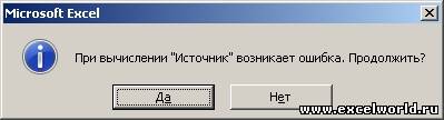

Alex_ST Дата: Вторник, 20.11.2012, 20:28 | Сообщение № 4
Сообщений: 3209
Репутация: 609 ±
Серж, Костя, спасибо за советы.
Я, оказывается, всё пытался сделать правильно, но по инерции мЫшления фигурные скобки не вводил, а пытался ввести формулу массива по Ctrl+Shift+Enter . Вот и не получалось.
Теперь встала другая проблема: массив в именах мне создать удалось, но он, зараза, не хочет цепляться к проверке условий - ругается, что при вычислении "Источник" возникла ошибка
Подумал, что разучился проверку условий задавать. cry Попробовал просто диапазон ячеек именовать. Всё в прядке - список выпадает.
К сообщению приложен файл: 6401808.jpg (22.1 Kb)

Alex_ST Дата: Вторник, 20.11.2012, 20:47 | Сообщение № 6

Alex_ST Дата: Среда, 21.11.2012, 08:46 | Сообщение № 15
Сообщений: 3209
Репутация: 609 ±
Quote (kim)
Эксель не может использовать для создания выпадающих списков массивы - только диапазоны
Ну, раз уж такой уважаемый профи как Игорь говорит, что не получится, то придётся бросить затею. А жаль. sad
Но вообще-то странно: ведь в именах массивы получаются практически одинаковыми, а напрямую заданные даже проще по структуре, т.к. содержат сами значения, а не ссылки на ячейки с ними.
Quote (kim)
Дата добавления - 21.11.2012 в 08:46
