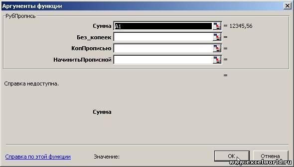

Alex_ST Дата: Среда, 21.11.2012, 22:02 | Сообщение № 11
Сообщений: 3237
Репутация: 631 ±
А ещё чудесатее, что Excel почему-то со временем "забывает", где лежит функция и вместо её результата появляется #ИМЯ?
Если нажать при выборе ячейки на f в строке формул, то выкидывается нормальный диалог ввода аргументов функции.
но после нажатия на ОК всё равно результат #ИМЯ?
И он превратится в результат только если опять у одной из таких функций на листе указать, где она лежит.
Тогда на некоторое время нормально заработает.
