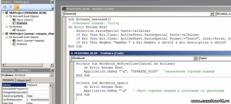

borus Дата: Четверг, 21.02.2013, 15:39 | Сообщение № 27
Сообщений: 43
2007
Цитата (Alex_ST)
в модуле ЭтаКнига пропишите обработку событий
вроде так и сделал:
не работает
К сообщению приложен файл: 7708684.jpg (46.0 Kb)
желаю вам счастья
вроде так и сделал:
не работает
Автор - borus
Дата добавления - 21.02.2013 в 15:39
Alex_ST Дата: Четверг, 21.02.2013, 16:57 | Сообщение № 28
Сообщений: 3237
Репутация: 631 ±
Ну, блин... Ну описАлся shy
Я в своём примере при открытии книги сбрасываю хоткеи, а при закрытии - задаю biggrin
Неужели так трудно было самому очепятку заметить и исправить? Тем более, что я даже комментарии написал smile
Ну, если Вам трудно самому исправить, то я сделаю:[vba]
Private Sub Workbook_Open()
     On Error Resume Next
     Application.OnKey "^q", "SPPASTE_PLUS"   'назначение горячих клавиш
Private Sub Workbook_BeforeClose(Cancel As Boolean)
     Application.OnKey "^q"   ' сброс горячих клавиш в состояние по умолчанию
Сообщение отредактировал Alex_ST - Пятница, 22.02.2013, 08:39

borus Дата: Пятница, 22.02.2013, 09:47 | Сообщение № 29
Сообщений: 43
2007
[admin]Цитата удалена. Зачем вообще Вы её сделали?[/admin]
Благодарю. Я в этих буквах почти ничего не понимаю smile
Новая ошибка:
К сообщению приложен файл: 2919179.jpg (9.3 Kb)
желаю вам счастья
Сообщение отредактировал borus - Пятница, 22.02.2013, 09:49
Сообщение[admin]Цитата удалена. Зачем вообще Вы её сделали?[/admin]
Новая ошибка:
Автор - borus
Дата добавления - 22.02.2013 в 09:47

borus Дата: Пятница, 22.02.2013, 15:49 | Сообщение № 31
Сообщений: 43
2007
Цитата (Alex_ST)
Вас, что, ещё за одно и макросы к кнопкам прицеплять поучить ?
Оказывается надо было переименовать макрос, подставив значение SPPASTE_PLUS
Благодарю
желаю вам счастья
Сообщение отредактировал borus - Пятница, 22.02.2013, 15:51
Благодарю
Автор - borus
Дата добавления - 22.02.2013 в 15:49

При очистке диапазона буфер обмена чистится всегда. Этого не избежать.
Единственное, что могу на вскидку посоветовать - это перед очисткой сначала сохранять где-нибудь содержимое буфера (например, на листе книги Personal.xls, а то чего он без дела болтается :) ), а потом после очистки диапазона на текущем листе опять копировать из этого скрытого листа и спец-пастить куда нужно.
