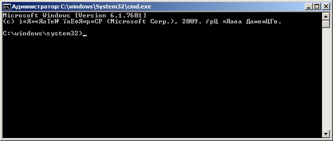

Многие, а особенно - участники форумов, знают о баге работы буфера обмена в VISTA и Win-7: если скопировать в буфер обмена текст, содержащий символы кириллицы, не переключив перед копированием раскладку клавиатуры в RUS, то после вставки скопированного текста в ответ форума или "блокнот" вместо кириллических букв будут "кракозябры" типа:
Äîïîëíèòåëüíûå ñâåäåíèÿ ñì. â çàìåòêàõ î âûïóñêå
Для того, чтобы прочесть "сглюченный" таким образом текст, разработана функция пользователя:

А для того, чтобы такие глюки не возникали при вашей работе, KukLP где-то нарыл следующий метод:
1. В папке system32 удаляем файл c_1252.nls
2. Там же делаем копию файла c_1251.nls и переименовываем её в c_1252.nls
3. Перезагружаемся.
Главная проблема - суметь удалить имеющийся файл c_1252.nls
Виста, маниакальная сволочь angry , не даёт это сделать даже администратору. А стать Full Admin я не сумел.
Зато по совету того же KukLP я попробовал удалить файл с помощью программы Unlocker - получилось!

Alex_ST Дата: Среда, 21.10.2015, 12:52 | Сообщение № 15
Сообщений: 3236
Репутация: 631 ±
Обновил домашний комп.
На Win-7 x64 , конечно, возникли "кракозябры".
Пошёл по привычному пути:
3. Перезагружаемся.
Практически везде помогло.
Но когда вызвал командный режим, огорчился, т.к. вместо [vba]
Microsoft Windows [Version 6.1.7601]
(c) Корпорация Майкрософт (Microsoft Corp.), 2009. Все права защищены.
C:\windows\system32>
[/vba]получил:
Вспомнил про то, что у меня ещё веляется и патч исправления кракозябр в реестре (файл Rus.reg привожу в открытом виде):[vba]
REGEDIT4
[HKEY_LOCAL_MACHINE\SYSTEM\CurrentControlSet\Control\Nls\CodePage]
"1250"="c_1251.nls"
"1251"="c_1251.nls"
"1252"="c_1251.nls"
"1253"="c_1251.nls"
"1254"="c_1251.nls"
"1255"="c_1251.nls"
"437"="c_437.nls"
"866"="c_866.nls"
"ACP"="1251"
"OEMCP"="866"
"MACCP"="10007"
"OEMHAL"="vga866.fon"
[/vba]Пропатчил. Не помогло...
Явно надо где-то в системе другую кодовую страницу задать... Но где и как?
Есть идеи как новый комп "полирнуть"?
К сообщению приложен файл: 3298247.jpg (27.4 Kb)
Сообщение отредактировал Alex_ST - Среда, 21.10.2015, 12:55
