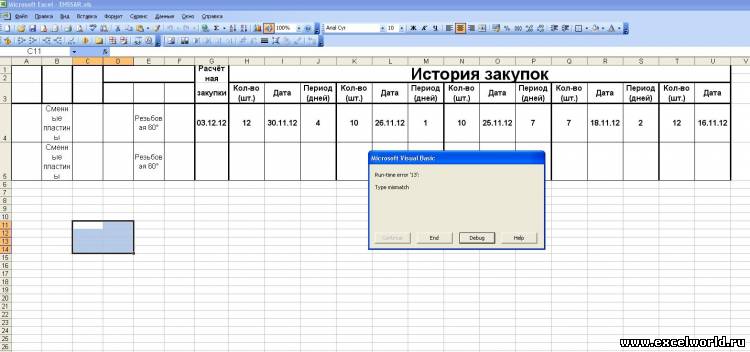

ENSSAR Дата: Вторник, 27.11.2012, 14:32 | Сообщение № 7
Сообщений: 6
AlexM, ОГРОМНОЕ спасибо!!!!!! Все работает как надо ( почти, на 90% ). При выделении нескольких любых ячеек, даже не тех что ты "связал",выскакивает Run-time error '13': Type mismasch
Если не жалко времени обясни мне пожалуйста ( хреново быть тупым?! ) в чем беда и чем это грозит данным

AlexM Дата: Вторник, 27.11.2012, 15:30 | Сообщение № 8
Сообщений: 4501
Репутация: 1117 ±
Файл без ошибки
К сообщению приложен файл: 1103144.xls (38.0 Kb)
СообщениеФайл без ошибки
Автор - AlexM

ENSSAR Дата: Вторник, 27.11.2012, 16:08 | Сообщение № 9
Сообщений: 6
AlexM, ОГРОМНОЕ ОГРОМНОЕ спасибо!!!!!!!!!!!! Теперь всё O.K.!!!! ВЫРУЧИЛ!!!!!!!!
