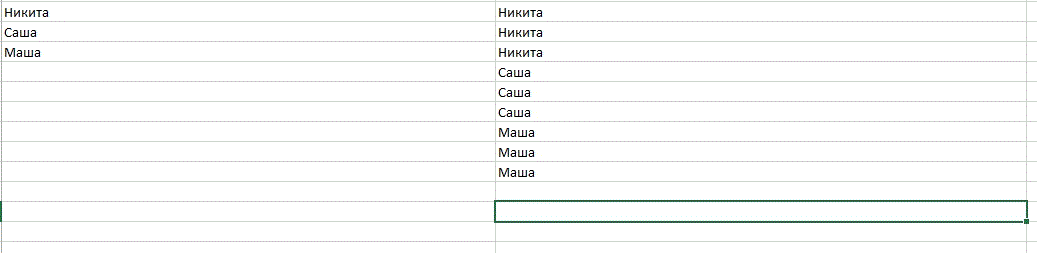

1. В общем, что имеется в виду под преобразованием столбца:
Есть столбец A, состоящий из списка фраз, его надо преобразовать в такой же столбец, в котором эти же фразы уже будут повторяться трижды
Пример на скриншоте

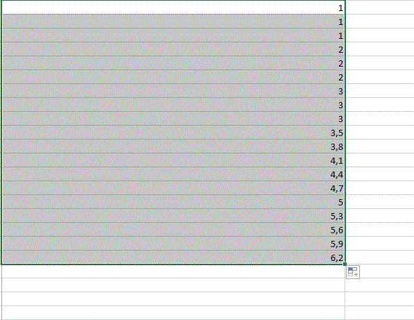

2. Автозаполнение - Надо растянуть столбец (1;1;1;2;2;2;3;3;3.....т.д.), чтобы он логически продолжался (4;4;4;5;5;5;6;6;6)
то, что у меня выходит - на втором скриншоте
Заранее очень благодарен всем, кто подскажет, в чем моя проблема :)

Первый вопрос
=ИНДЕКС(A$1:A$4;(СТРОКА(A1)-1)/3+1)

ещё вариант
=ИНДЕКС($A$1:$A$5;ОКРУГЛВВЕРХ(СТРОКА()/3;0))
