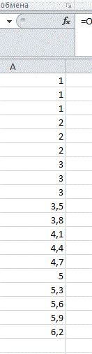

День добрый Есть столбец с номерами групп (1;1;1;2;2;2;3;3;3) При растягивании нужно, чтобы заполнялось далее по логике (4;4;4;5;5;5;6;6;6) Посмотрите, что здесь не так? Файл прикреплен - 1 лист - как ненужно, 2 лист - как нужно

krosav4ig
Дата: Пятница, 02.09.2016, 14:58 |
Сообщений: 2348
997
Excel 2007,2010,2013
пробуйте формулу Код
=ОТБР((СТРОКА()-1)/3)+1
krosav4ig
Сообщение пробуйте формулу Код
Автор - krosav4ig Дата добавления - 02.09.2016 в 14:58
китин
Дата: Пятница, 02.09.2016, 15:00 |
Сообщений: 7035
1079
по какой логике? у вас в файле сначала шаг 1, потом 0,5, потом 0,3
по какой логике? у вас в файле сначала шаг 1, потом 0,5, потом 0,3китин
Сообщение отредактировал китин - Пятница, 02.09.2016, 15:03
Сообщение по какой логике? у вас в файле сначала шаг 1, потом 0,5, потом 0,3Автор - китин Дата добавления - 02.09.2016 в 15:00
Sanyonchen
Дата: Пятница, 02.09.2016, 15:01 |
Сообщений: 6
Вот так Возможно это сделать без формул, автозаполнением?
Вот так Возможно это сделать без формул, автозаполнением?Sanyonchen
Вот так Возможно это сделать без формул, автозаполнением?Автор - Sanyonchen Дата добавления - 02.09.2016 в 15:01
китин
Дата: Пятница, 02.09.2016, 15:02 |
Сообщений: 7035
1079
вы сами то свой файл смотрели?
вы сами то свой файл смотрели?китин
Сообщение вы сами то свой файл смотрели?Автор - китин Дата добавления - 02.09.2016 в 15:02
Sanyonchen
Дата: Пятница, 02.09.2016, 15:04 |
Сообщений: 6
Мой файл - то, что выходит у меня и как не нужно как нужно, я объяснил в первом посте. Пардон, если ввёл в заблуждение
Мой файл - то, что выходит у меня и как не нужно как нужно, я объяснил в первом посте. Пардон, если ввёл в заблуждениеSanyonchen
Мой файл - то, что выходит у меня и как не нужно как нужно, я объяснил в первом посте. Пардон, если ввёл в заблуждениеАвтор - Sanyonchen Дата добавления - 02.09.2016 в 15:04
китин
Дата: Пятница, 02.09.2016, 15:06 |
Сообщений: 7035
1079
ну дык и просят поэтому: нарисуйте в файла что есть и что хочу. я понял так, что вы хотите так, как в файле
ну дык и просят поэтому: нарисуйте в файла что есть и что хочу. я понял так, что вы хотите так, как в файле китин
Сообщение ну дык и просят поэтому: нарисуйте в файла что есть и что хочу. я понял так, что вы хотите так, как в файле Автор - китин Дата добавления - 02.09.2016 в 15:06
Дата: Пятница, 02.09.2016, 15:07 |
Сообщений: 16920
6617
А если в ячейку А4 и тянуть вниз? И переименуйте тему согласно Правилам форума п.2
А если в ячейку А4 и тянуть вниз? И переименуйте тему согласно Правилам форума п.2 _Boroda_
Сообщение А если в ячейку А4 и тянуть вниз? И переименуйте тему согласно Правилам форума п.2 Автор - _Boroda_ Дата добавления - 02.09.2016 в 15:07
Sanyonchen
Дата: Пятница, 02.09.2016, 15:15 |
Сообщений: 6
А если в ячейку А4 =A1+1 и тянуть вниз?
Если без формул, используя только автозаполнение, нельзя, то да - это будет самое чистое решение
Если без формул, используя только автозаполнение, нельзя, то да - это будет самое чистое решениеSanyonchen
Сообщение А если в ячейку А4 =A1+1 и тянуть вниз?
Если без формул, используя только автозаполнение, нельзя, то да - это будет самое чистое решениеАвтор - Sanyonchen Дата добавления - 02.09.2016 в 15:15
