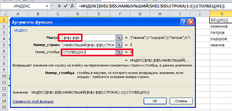

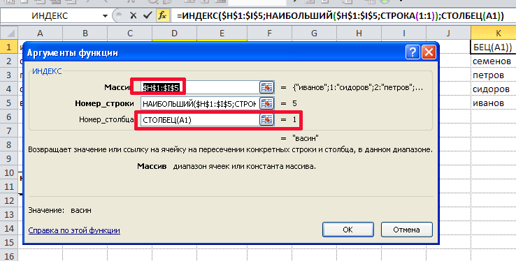

Serge_007 Дата: Понедельник, 14.03.2011, 23:08 | Сообщение № 16
Quote (Мур)
необходимо указать столбец в массиве из которого надо вернуть значение
Не-а.
СТОЛБЕЦ(A1) возвращает номер столбца А, т.е. 1, а ИНДЕКС $H$1:$I$5 - массив столбцов H - 1-й столбец, I - 2-й столбец.
Если оставить СТОЛБЕЦ(H1), то это будет восьмой столбец, а в нашем массиве их всего два. Отсюда ошибка #ССЫЛКА, потому как формула ссылается на то чего нет...
