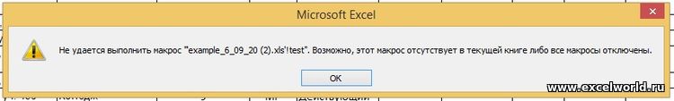

Hugo, при нажатии на кнопки пишет не возможно выполнить макрос
К сообщению приложен файл: 2026180.jpg (15.2 Kb)

Hugo Дата: Вторник, 06.09.2016, 11:21 | Сообщение № 14
Сообщений: 3863
Репутация: 819 ±
На какие такие кнопки, я не писал никакие кнопки...
И у Вас в примере кнопок нет.
СообщениеНа какие такие кнопки, я не писал никакие кнопки...
Автор - Hugo
Дата добавления - 06.09.2016 в 11:21
