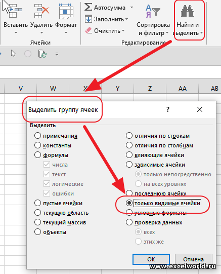

чтобы скопировалось только то что видимо
Только видимое и выделяем (см .скрин)... ;)

_Boroda_ Дата: Вторник, 06.09.2016, 09:08 | Сообщение № 5
Сообщений: 17015
Для удобства можно вытащить на панель быстрого доступа кнопочку с черными квадратиками (как на рисунке ниже)
"Выделить видимые ячейки"
Клавишами это Альт точка_с_запятой
