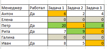

Здравствуйте, Форумчане! Второй день не могу победить задачку, выручайте! Требования: В таблице разными цветами выделить макс и мин значения для каждой колонки Доп условия: При определении макс и мин значений НЕ должны учитываться значения тех строк, в которых определенное поле пусто В приложенном примере - макс и мин только для тех людей, кто работал. Буду признателен Свой десяток вариантов форматирования не выкладываю - все неправильные

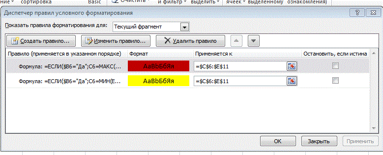

китин
Дата: Вторник, 06.09.2016, 10:15 |
Сообщений: 7043
1080
может так? формула в УФ Код
=ЕСЛИ($B6="Да";C6=МАКС(ЕСЛИ($C6:$E6<>0;$C6:$E6)))
и Код
=ЕСЛИ($B6="Да";C6=МИН(ЕСЛИ($C6:$E6<>0;$C6:$E6)))
и Код
китин
Сообщение отредактировал китин - Вторник, 06.09.2016, 10:17
Сообщение может так? формула в УФ Код
и Код
Автор - китин Дата добавления - 06.09.2016 в 10:15

Огонек
Дата: Вторник, 06.09.2016, 11:19 |
Сообщений: 14
20% ±
в примере 5943072_2 в Задача 1 вообще не подсвечен мин. В задача 2 если в D6 ввести 2, то тоже подсветка пропадает
в примере 5943072_2 в Задача 1 вообще не подсвечен мин. В задача 2 если в D6 ввести 2, то тоже подсветка пропадает Огонек
Сообщение в примере 5943072_2 в Задача 1 вообще не подсвечен мин. В задача 2 если в D6 ввести 2, то тоже подсветка пропадает Автор - Огонек Дата добавления - 06.09.2016 в 11:19
