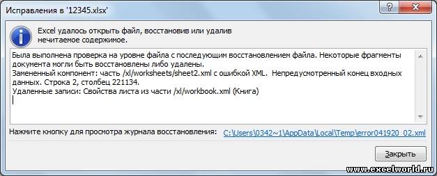

Serge_007 Дата: Суббота, 01.12.2012, 23:19 | Сообщение № 4
Ваш файл не открывается
Выложите в xls
К сообщению приложен файл: 4810875.jpg (89.8 Kb)
СообщениеВаш файл не открывается
Выложите в xls
Дата добавления - 01.12.2012 в 23:19
