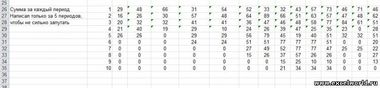

Здравствуйте!
Помогите решить нетривиальную для меня задачу.
Делаю таблицу для моделирования расчета платежей. Все значения генерируются.
Каждый ежемесячный платеж длится определенное количество месяцев. Каждый месяц создается определенное количество новых платежей.
Нужно составить таблицу, где в каждом месяце будут суммироваться все платежи за текущий месяц. И новые и текущие.
Сложность в том, что у каждого платежа различная длительность выплат. Пример во вложении. Не знаю, насколько он будет понятен.
Даже не знаю, с какой стороны подступиться к задаче. Пытался "писать" макрос, но понял, что придется изучать с нуля. Изучаю.
Подскажите, хотя бы, порядок действий.
К сообщению приложен файл: 7249155.xls (53.0 Kb)

Sabalt, попробуйте в ячейку С26 на Лист2 такую формулу массива (вводится нажатием сочетания Ctrl+Shift+Enter)

Sabalt Дата: Понедельник, 03.12.2012, 23:04 | Сообщение № 3
Сообщений: 26
1
Pelena, невероятно! Спасибо огромное! Вот, что значит математический склад ума! Я двое суток думал, как это реализовать. Все-таки я чувствовал, что нумерация периодов нужна.
Немного поправил формулу. Закрепил привязку ко 2 строке, иначе выдавал ошибку.
Code
=СУММ(ЕСЛИ(СТОЛБЕЦ(C$2)<СТОЛБЕЦ($C$2:C$2)+ЕСЛИ($C15:C15="";0;$C15:C15);$C4:C4;0))
И еще, на первом листе, если в формуле пустое значение, выводит ошибку #ЗНАЧ! Что нужно исправить в формуле?

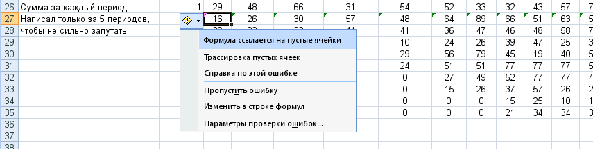

Sabalt Дата: Понедельник, 03.12.2012, 23:26 | Сообщение № 8
Сообщений: 26
1
Pelena, можно игнорировать, то, что формула ссылается на пустые ячейки?
Serge_007, на первом листе, при пересчете (кл.F9), если в столбце C есть пустые значения в "Длительность", то в "Сумма за 1 период" появляется эта ошибка.

Pelena Дата: Понедельник, 03.12.2012, 23:29 | Сообщение № 9
Сообщений: 19601
Репутация: 4659 ±
Quote (Sabalt)
Если считает правильно, игнорируйте

Serge_007 Дата: Понедельник, 03.12.2012, 23:30 | Сообщение № 10
Quote (Sabalt)
Это очевидно (Вы складываете пустую строку и число). Я не вижу где дает ошибку формула Елены

Sabalt Дата: Понедельник, 03.12.2012, 23:41 | Сообщение № 12
Сообщений: 26
1
Serge_007, с формулой Елены все в порядке. Счел предупреждение excel ошибкой.
И на первом листе тоже разобрался. По аналогии формулы Елены. Я неправильно указывал значение столбцов.
Спасибо вам еще раз!
