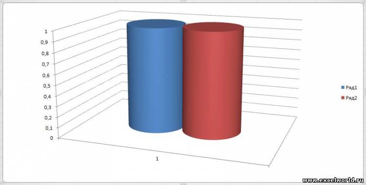

В Вашем варианте (кстати при открытии выдало ошибку: "Формула на этом листе содержит одну или несколько недопустимых ссылок. Проверьте правильность указания пути, книги, названия диапазона и ссылки на ячейки") получился один график неизменяемый в зависимости от выбора листа (с которого надо строить график) - см. вложенную картинку
Вот подправил в файле описание того, что должно быть.
К сообщению приложен файл: 3638741.jpg (21.2 Kb) · Grafiki_002.xlsx (17.3 Kb)

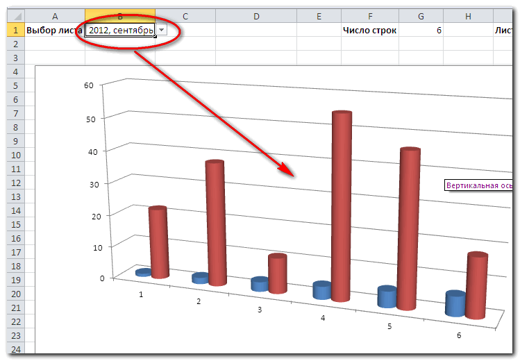

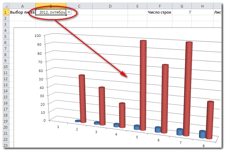

Надо, чтобы был один график (одно поле) которое менялось бы в зависимости от того какой ПЕРИОД (а фактически ЛИСТ) выбран в ячейке B1
Именно так я и сделал. Файл сохраните на диск в формате xlsx - всё будет работать
К сообщению приложен файл: 9088643.gif (32.7 Kb) · 4707360.gif (34.7 Kb)
