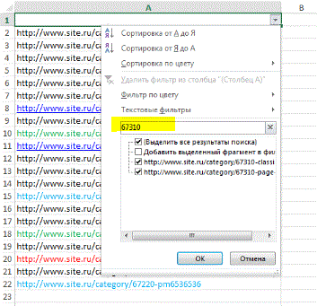

Друзья, доброго дня! Помогите, пожалуйста, разобраться как реализовать следующее : Есть порядка 20000 ячеек в стобце А. В каждой ячейке ссылка, ряд ссылок частично дублируют друг друга в цифровой части (в файле примера выделил). Как можно отфильтровать ссылки с дублирующей цифровой частью? Пробовал через все стандартные методы фильтра,но так, чтобы именно данный цифровой кусок фильтр видел - не удается. Надеюсь на Вашу помощь! Заранее благодарю!

Nic70y
Дата: Четверг, 08.09.2016, 16:12 |
Сообщений: 9284
2507
в фильтре, в поиске написать искомое. то?

ВладимирR
Дата: Четверг, 08.09.2016, 16:42 |
Сообщений: 15
Nic70y Там 20000 ячеек и эти части цифровые все разные вводить руками нереально китин Спасибо, но немного не то, так как цифровая часть одинаковая, а вот дальше текстовая может отличаться и при такой фильтрации , если ссылки не точные копии друг друга (после цифрт идет текст), то фильтр их не считает копиями Как пример ячейка 7 , 10 и 19 Как раз поэтому и встал в тупик(

Manyasha
Дата: Четверг, 08.09.2016, 16:50 |
Сообщений: 2198
902
Excel 2010, 2016
ВладимирR , здравствуйте. Т.е. нужно сразу все с повторами отфильтровать (все цветные)? Номера всегда стоят после category/ ? Всегда по 5 цифр?

Nic70y
Дата: Четверг, 08.09.2016, 16:52 |
Сообщений: 9284
2507
=СЖПРОБЕЛЫ(ЛЕВБ(ПОДСТАВИТЬ(СЖПРОБЕЛЫ(ПРАВБ(ПОДСТАВИТЬ(A1;"/";ПОВТОР(" ";99));99));"-";ПОВТОР(" ";99));99))
илиКод
=ЛЕВБ(СЖПРОБЕЛЫ(ПРАВБ(ПОДСТАВИТЬ(A1;"/";ПОВТОР(" ";99));99));5)
а наверное типа так:Код
=--ЕЧИСЛО(ПОИСКПОЗ("*"&ЛЕВБ(СЖПРОБЕЛЫ(ПРАВБ(ПОДСТАВИТЬ(A1;"/";ПОВТОР(" ";99));99));5)&"*";A2:A$20000;))
=--(СЧЁТЕСЛИ(A$1:A$2000;"*"&ЛЕВБ(СЖПРОБЕЛЫ(ПРАВБ(ПОДСТАВИТЬ(A1;"/";ПОВТОР(" ";99));99));5)&"*")>1)
илиКод

Manyasha
Дата: Четверг, 08.09.2016, 17:02 |
Сообщений: 2198
902
Excel 2010, 2016
вариант с учетомНомера всегда стоят после category/? Всегда по 5 цифр
формула для доп.столбца Код
=СЧЁТЕСЛИ(A:A;ЛЕВБ(A2;33)&"*")>1
Или можно ее в УФ запихать и фильтровать по цветуКод
=(СЧЁТЕСЛИ(A:A;ЛЕВБ(A1;33)&"*")>1)*(A1<>"")

ВладимирR
Дата: Четверг, 08.09.2016, 17:03 |
Сообщений: 15
Manyasha Добрый день! Спасибо за отклик Цифр к сожалению, не всегда 5, их от 5 и до 7. Там суть в том, что нужно фильтровать по тем цифрам, что после category, т.е если у двух/трех - десяти ссылок эти цифры одинаковые их как то нужно выводить/выделять или что то с ними делать, чтобы было видно что они дубли ( в части этих цифр)

Nic70y
Дата: Четверг, 08.09.2016, 17:08 |
Сообщений: 9284
2507
ВладимирR, такКод
=--(СЧЁТЕСЛИ(A$1:A$20000;"*"&СЖПРОБЕЛЫ(ЛЕВБ(ПОДСТАВИТЬ(СЖПРОБЕЛЫ(ПРАВБ(ПОДСТАВИТЬ(A1;"/";ПОВТОР(" ";99));99));"-";ПОВТОР(" ";99));99))&"*")>1)
пробовали?

ВладимирR
Дата: Четверг, 08.09.2016, 17:18 |
Сообщений: 15
Manyasha Спасибо, но чего то у меня не хочет работать, видимо из-за как раз отклонений в цифре. Их до 7 может быть Nic70y Благодарю! Вроде то что нужно!! Тестирую
