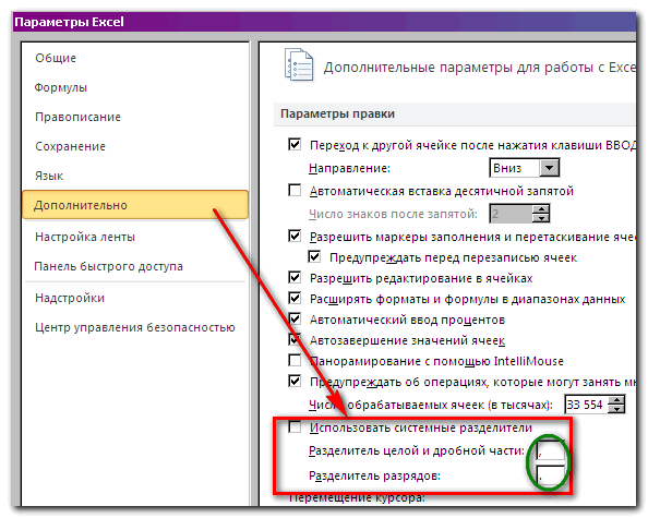

Привет, помогите нубу.
Пытался создать свой формат чтобы числа выглядели вот так:
12.288,50 - 12 тысяч 288 рублей 50 копеек.
Пытался сделать так: _* #"."##0.00_р_._-;-* # ##0.00_р_._-;_* "-"??_р_._-;_-@_-
Всё бы хорошо, но при вводе просто сотен перед ними пропечатывается точка.
А как сделать так, чтобы и тысячи точкой отделялись и при вводе сотен точки не было - не соображу.
Буду благодарен за подсказки.

Serge_007 Дата: Вторник, 04.12.2012, 17:52 | Сообщение № 2
К сообщению приложен файл: 3761074.gif (27.6 Kb)
Дата добавления - 04.12.2012 в 17:52
