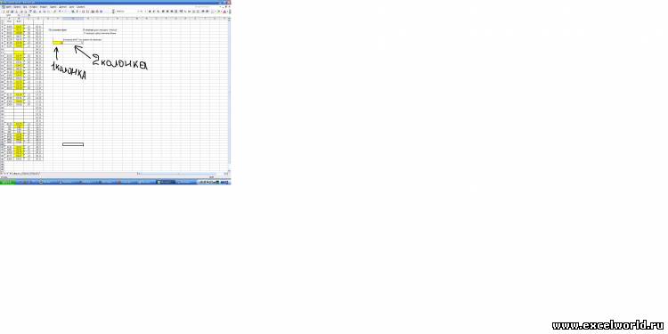

Всем доброго времени суток! Помогите Нужна формула такая из таблички "Факт" Нужно разбитьна 2 доп колонки и в 1 колонки берется время от 00:00:00 до 05:00:00 а во 2 колонки от 05:00:00 До 14:00:00 и каждое время должно считаться за единицу. Тут получается 2 смены сколь выездов было с 0до 5 а сколь с 5 до 14 как то так.. что делать не знаю помогите кто может.

Spiritnsk Дата: Четверг, 06.12.2012, 03:39 | Сообщение № 10
Сообщений: 8
В первой колонке должны считаться Выезды машин с 00:00 до 05:00. во 2 колонке должно считаться время от 05:00 до 14:00 каждое время берется за 1... Например как указанно в это таблице Желтых клеток 24 шт а белых 11 все расписано по времени.... но может быть и на оборот смотря сколько машин в какую смену выехали ..... это график выезда машин... например 1машина 01:00 ,2 машина 03:00 и в 3 машина 05:30 у меня выезжали машины. в таблицу я забиваю только время выезда . В 1 колонку должно попасть 2 выезда так как время 01:00 и 03:00 во 2 колонку попадает 1 выезд так как он был в 05:30... Ну вот вроде как то так smile

Pelena Дата: Четверг, 06.12.2012, 08:24 | Сообщение № 11
Сообщений: 19594
Репутация: 4658 ±
Spiritnsk, как правильно заметил Michael_S
Quote (Michael_S)
Не нашел я в вашем файле времени
Если Вы будете вводить время в формате времени, то и посчитать количество выездов будет несложно
Можно и с числами (см. Лист2), но в любом случае не с текстом, как у Вас
К сообщению приложен файл: 4039690.xls (38.5 Kb)
СообщениеSpiritnsk, как правильно заметил Michael_S
Quote (Michael_S)
