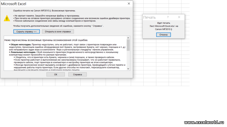

Установлен Microsoft office 2013. Принтер MF3010 Canon. Проблема в следующем при попытке напечатать более двух копий пишет Ошибка печати на принтер :
1) Не хватает памяти. 2) плохое соединение с принтером 3) Ошибка драйвера.
Проблема появилась недавно, буквально неделю назад было все отлично я открывал документ указывал хоть 300 кл-во копий и все было хорошо, дело в том, что в компании 3 компьютера и всех такая беда все принтеры не сетевые.
а) Переустанавливал драйвер принтера ( полностью снов - драйвера с офф сайта)
б) Переуст. офис ставил и 2010 версию так же. Менял кабель. Выключал полностью сетевое подключение.
в) Выключал все службы антивирусы, почтовые агенты без результатно.
г) Печатать идет отлично с OpenOffica без проблем.
д) Компьютер не старенький 8г оперативы.
е) Файл печати чистая книга Exel которая почти ничего не весит.
Делал проверки компьютера на вирусы вирусов нет. С Word печатает тоже по кол-ву копий сколько угодно а вот Exel нет.
В чем может быть проблема? Кто знает?
Дело в том, что есть компьютер Бухгалтера пробовал печатать с её компьютера все в порядке печатает с Exel на принтер. Картинку приложил.
К сообщению приложен файл: 1773800.png (123.5 Kb)

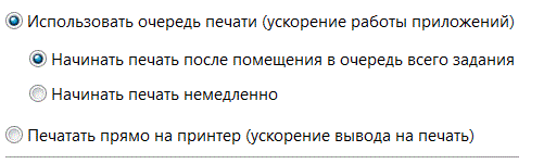

krosav4ig Дата: Воскресенье, 11.09.2016, 22:59 | Сообщение № 5
Сообщений: 2348
Репутация: 997 ±
Excel 2007,2010,2013
попробуйте поиграться с этими настройками в свойствах принтера
К сообщению приложен файл: 6994908.gif (6.8 Kb)
Сообщениепопробуйте поиграться с этими настройками в свойствах принтера

AgroEffect64 Дата: Понедельник, 12.09.2016, 09:07 | Сообщение № 6
Сообщений: 5
пробовал уже давно все эти режимы, без результатно !
