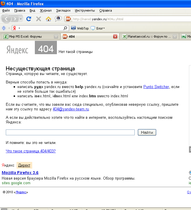

mango , а зачем лить файлы на сторонние ресурсы, если их можно приаттачить здесь? Тем более что у Вас не получается?
